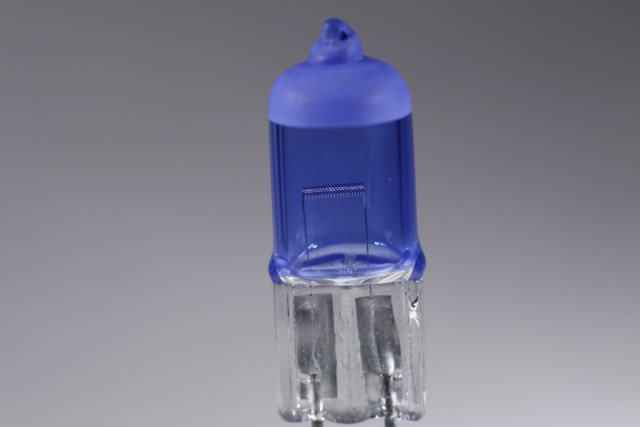

  • Dimljuslampa: halogen 881 27W, Led 881 H27/2W (PGJ13 Base)

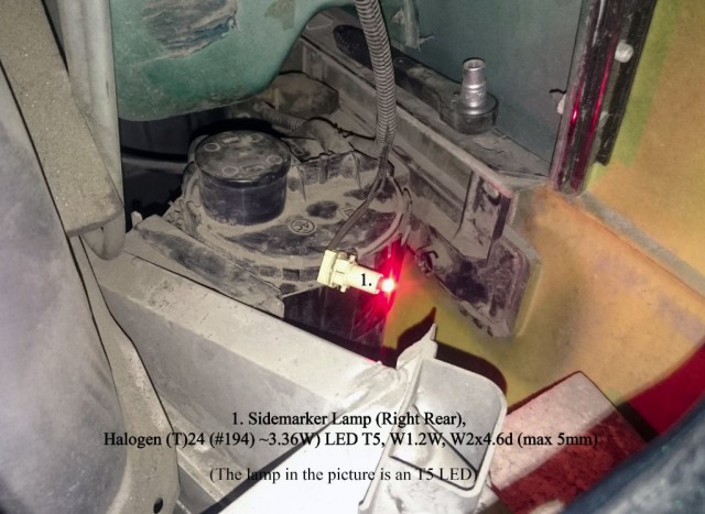

    Sidomarkeringslampa höger bak, röd T5 LED på bilden.

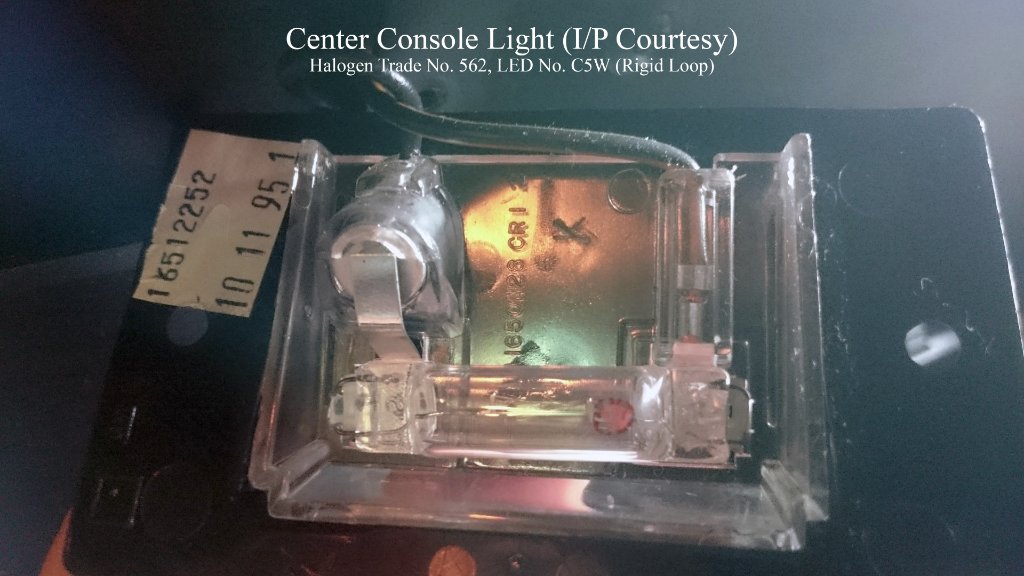

    Center konsolen, Halogen No. 562 (slinga) LED C5W (slinga)

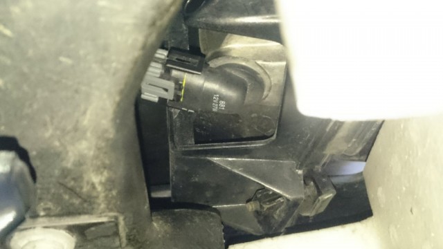

    Dimljuslampa under fronten.

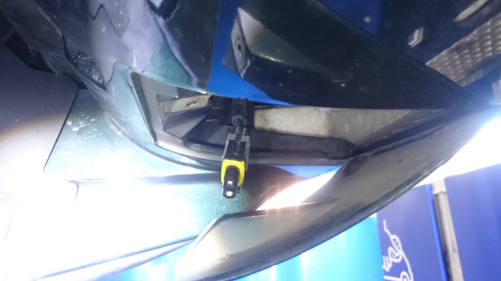

    Dimljuslampa honkontakt under fronten.

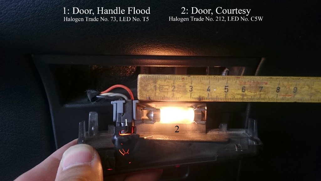

    Lampor i dörrhandtaget, avlånga halogen No. 212 LED C5W

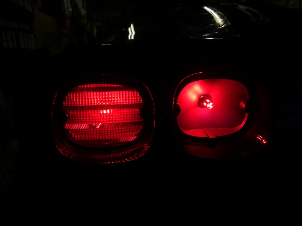

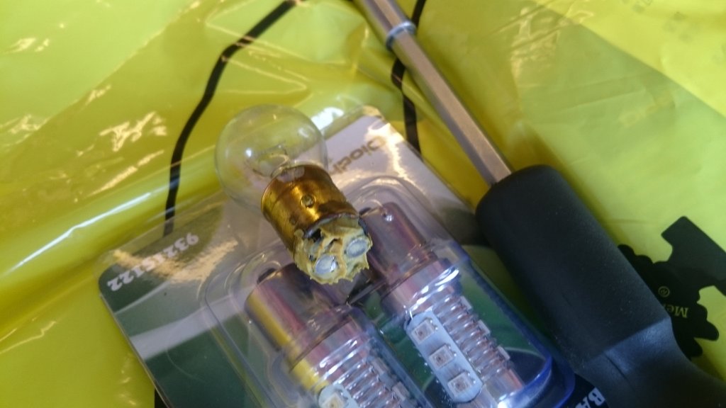

    LED lampa, Lyser och blinkar rött (BA15D) (Halogen 2057, 21/5W)
    Halogen 2057, 21/5W
    Halogen 2057, 21/5W

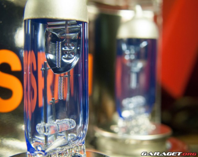

  • Hel/halv ljus
    OSRAM Cool Blue Intense H4 12V 60-55W ljus upp till 4.200 Kelvin

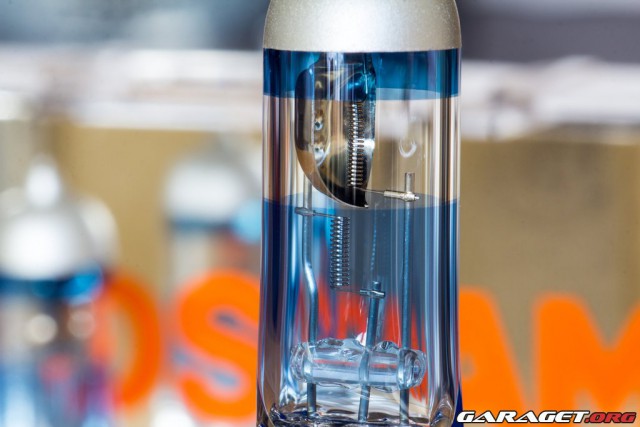

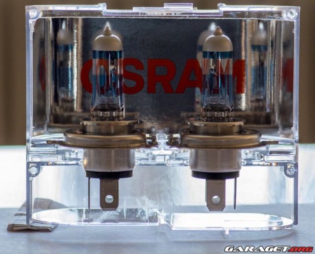

    Hel/halv ljus
    Osram Night Breaker Unlimited H4 - 12V 60/55W

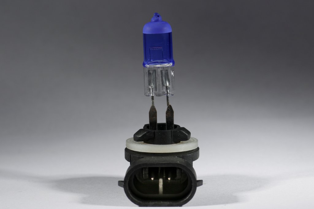

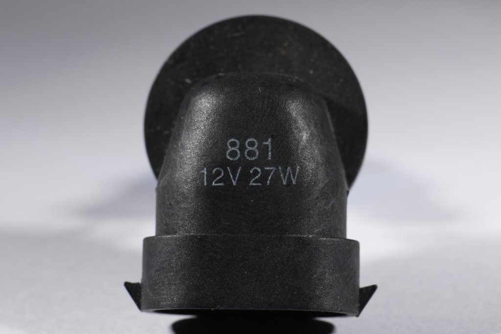

    Dimljuslampa
    Jiang Chi Glödlampa 881 5800K 12V 27W
