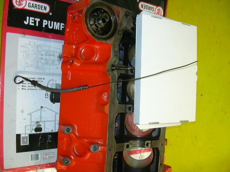

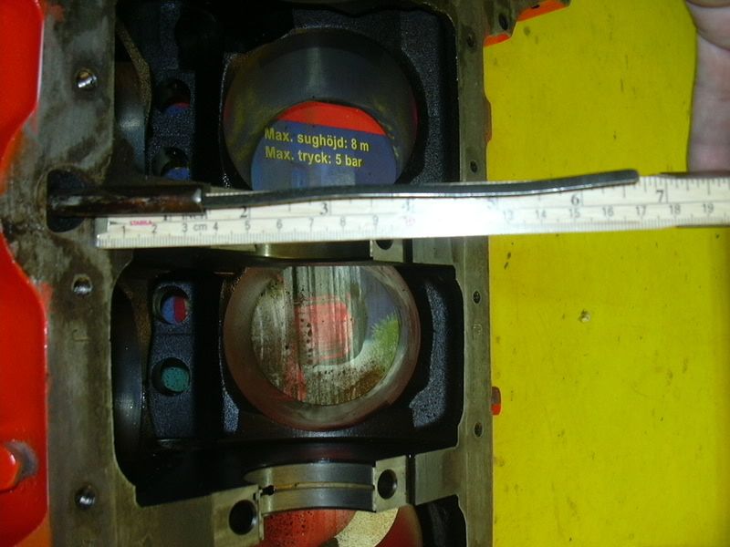

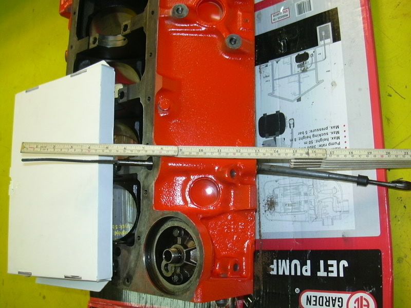

Mitt block gjöts i december 1980 och har suttit i en 1982 corvette, antar att själva insticket i blocket är lika långt som på tidigare årsmodeller så jag borde kunna mäta mig till vad som är rätt längd.

Du har så rätt så! Bara man kunde vara säker på att man har rätt oljetråg.. tror jag gör som så här: Slår i "rätt" oljemängd och sedan mäter på samma sätt som de tidigare svaren och hoppas på det stämmer överns ganska ok.
