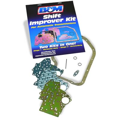

Hej! Jag funderar på ett shift kit till min th 400 låda.Det finns olika märken B&M,Transgo med mera och i olika steg.Jag är inte ute efter en låda som dunkar i växlarna jätte hårt men skulle vilja ha lite mer distinkt växlandet men fortfarande ha kvar comfort.Vad ska jag satsa på? Är det svårt att montera? Mvh Leif

I min låda sitter ett B&M shiftkit, växlar väl lite hårdare än normalt men absolut inte så att växlarna rycks i.
Det finns två alt vid montage, ett lite hårdare och ett lite mjukare, jag valde det hårdare.
Mitt kit funkar bra, men jag har ingen erfarenhet av nåt annat kit än det som jag monterat, så jag kan inte säga att det ena eller andra fabrikatet skulle vara bättre.
Jag har för övrigt ett extra ouppackat kit som ligger i nåt hörn i garaget, du kan få det billigt om du vill.......

Hej gbak! Tackar för ditt svar. Har du monterat kitet själv? Hur komplicerat är det? Går det att montera när lådan sitter i ?Du kan skicka ett mejl ang priset på kitet.Mvh Leif leifnyqvist903@msn.com
Re: Shift kit
Inga problem att montera med lådan kvar i bilen.
Jag vill minnas att det är några kulor som är svåra att bli kvar på sin plats, men det löste jag enkelt med en klutt vaselin (fick på skallen senare då vaselinet hörde till min frus ansikts spackelkit)
Passa på och byt oljefilter när du ändå släpper ner tråget.
Och se till att du har en rejäl balja under för det är några liter olja som skall ut.
Jag tror att det är det här kitet som jag har:
