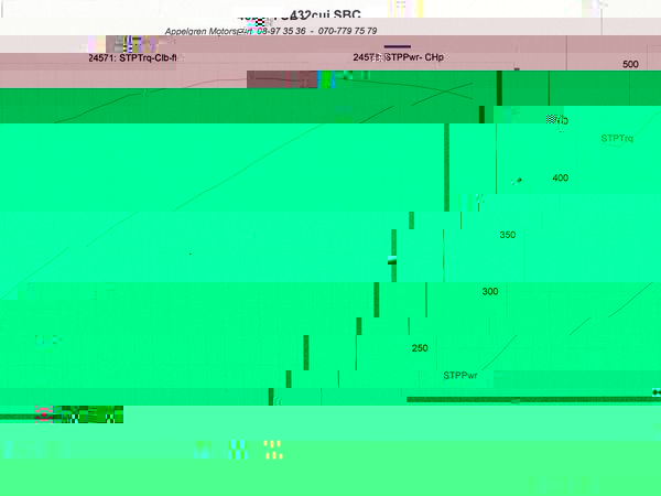

En bekanting har kört 2-bultad cheva smallblock utan problem i båt i flera år, den var ett fint Appelgrenbygge på 383 cui som levererade 450hk.
En mycket stark och fin motor med flack och fin momentkurva.
Har ingen graf på den maskinen men dock en på den nya motorn som är en 432CSB med liknande momentkurva.
Denna motor är dock 4-bultad.
