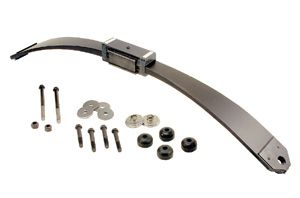

Hej på er!
Funderar på dessa paket från Zip för att få lite mindre stötigare och stabilare gång i bilen.
Någon som har erfarenhet av detta, funkar det?
Behövs det några specialverktyg för att ge sig på detta jobb?
Ha det gott!

Magnum- Zip nummret är SU-657.

Tack! Tyvärr bara upp till -79, ska kolla om det finns till nyare i morrn.
Re: 63-79 Performance Suspension Package
Jodå, det finns till nyare C3:or också! Ska nog ta mej en funderare på detta!
Undrar vad det är som skiljer äldre och nyare C3:or? Efter som det finns 2 varianter.

Det som skiljer är åtminstone bladfjädern. De senare C3:orna har en något bredare bladfjäder 2,5" isf 2,25" (mätt på den delen som sitter dragen i diffklumpen)

Jag har en TRW 355lbs kompositbladfjäder till C3 69-79 till salu. Ifall någon är intresserad, passar ej bra till min 81:a pga ovan nämnda breddskillnaden.
