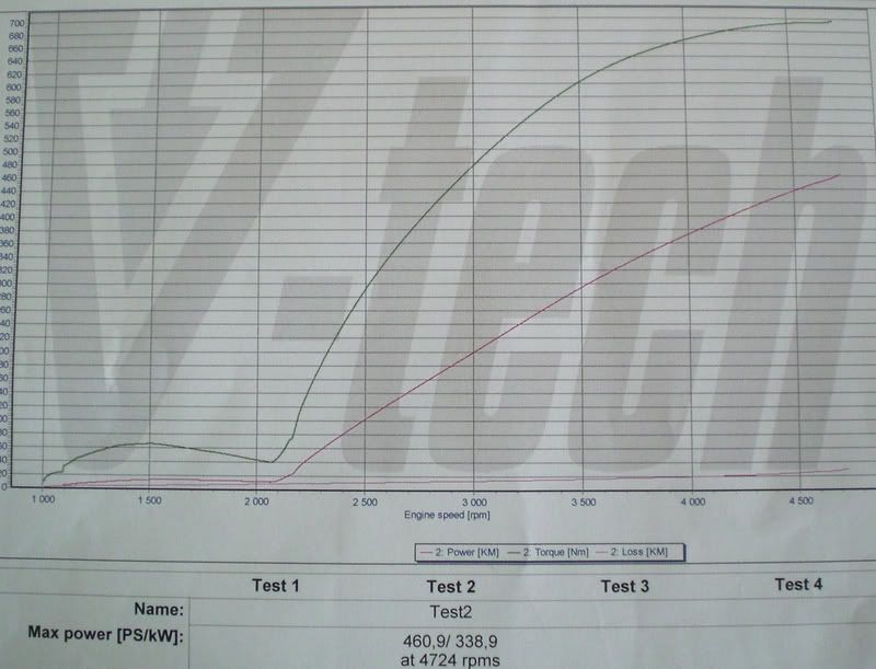

Bromsade motorn förra helgen under Insane's 10-års fest.
Här är resultatet i form av ett Excel diagram:
Effektkurvan ligger för tidigt i varvtals registret.
Med den kam jag har så borde maxeffekten ligga runt 6300 rpm och inte som nu vid 5700 rpm.
Jag misstänker att motorn får för lite luft.
Kanske är min portade 650 dp i minsta laget.
