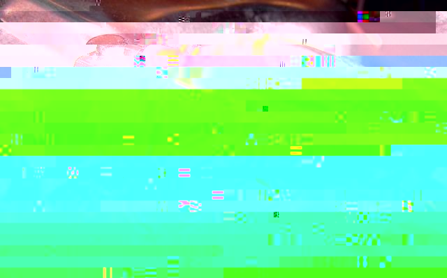

Råkade på en sida på nätet där jag såg vad jag antar du menade.
Mycket fina renoveringsbilder av en vacker bil också.
http://www.countycorvette.com/customers/Jpiotrowski.htm

Precis, en sån där är det!
Jag har tagit en bild på den, men ännu inte tankat in den från kameran. Läste någonstans att det är nån sorts backventil som förhindrar att ingen bensin når fram om man kör i brant uppförsbacke.
