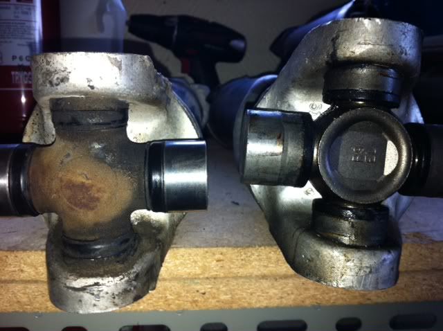

Då jag fått ta ned mina drivaxlar så passade jag på att jämföra standardkorsen med mina Spicer heavy duty kors. Kan med viss säkerhet säga att detta är ganska hållbara prylar :)
På bilden framgår tydligt skillanderna. Någon annan går kanske och funderar på byta korsen så här är artikelnumren:
Spicer 5-786X (kardanstång) samt SPL30-2X (drivaxlar). Den senare har utgått men det ska nog inte vara något problem att hitta Spicers ersättare.

Jag vill minnas att det satt Spicer original 8)
Ang. priser så hade iaf. för ett par tre fyra år sedan http://www.sveabil.se aka Sveakardan riktigt bra priser på Spicerkors :!: Sen att det är sjukt trevliga samtidigt som duktiga gör det hela än trevligare :wink:
