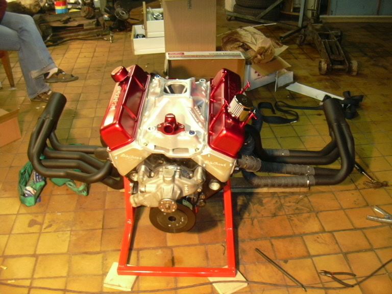

Som ni ser fattas en förgasare, Ge mig några råd
355 balandserad internt och externt, kam med höga värden
toppar Victor jr samt insug super Victor jr
Edelbrock Thunder AVS
Holley
BG
Ge mig lite råd nu
Please grabbar

Jo det är super Victor JR #2925 med 1" höjt plenum.
Har nu en Performer 600 som är lite för ekonomisk för Motorn :D

Mitt val av förgasare föll på en Edelbrock Thunder Series AVS 800, och ett calibrerings kit
Anledningen är att jag tror en Holley kräver mer av mig om det skall justeras.
Låter som KrilleN har lite lättare.
